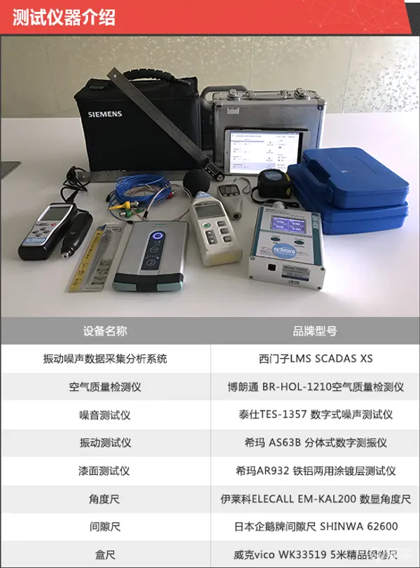

本项目主要通过对新车在车身工艺、漆膜水平、车内空气质量、振动与噪声、驻车雷达以及灯光/视野等12个项目的实地测试,以客观数据的形式全方位直观展现新车在商品性方面的表现。
