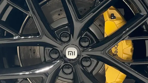

1.前刹车盘350mm、厚度34-36mm的通风打孔盘;
2.后刹车盘330mm、厚度大概22-26mm的通风盘;
3.刹车卡钳前大直径四活塞一体式,后单活塞浮动卡钳。

也有一种可能,在车重上去之后且刹车盘还做小了的情况下,小米SU7的散热也没做到最好。小米SU7车头部分的通风口,并没有办法把风送到刹车盘上。于是就加速产生了刹车的热衰减现象,而且刹车系统的热衰减并不是线性的,而是过了某个临界点之后可能会前一脚有刹车后一脚就没刹车了。然后就是加入的那套线控刹车系统,无论有没有热衰减,始终能给你模拟出不错的刹车脚感。
