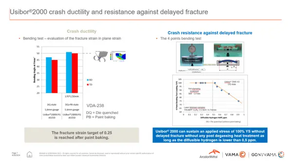

Usibor®2000的强度达到核潜艇级别。在研发过程中精心调配成分,力求在提高强度的同时,保持材料的韧性、抗氢脆性能的平衡。最终,我们选择了高碳低锰、微合金成分较高的体系。经过热冲压和涂装后,其屈服强度可超1400兆帕以上,抗拉强度更达1800兆帕以上,折弯角可达40度以上。

对于材料的韧性评估,我们通过烘烤前后的折弯角测试得出,Usibor®2000烘烤后韧性进一步提升,满足车身对材料的高要求。同时,我们对其抗氢脆性能进行了深入研究,通过4点弯评估方法,测试结果表明Usibor®2000AS热压后材料基体中的自由氢含量低于0.5 PPM,即可通过四点弯氢脆测试,满足车身零件的使用要求。
