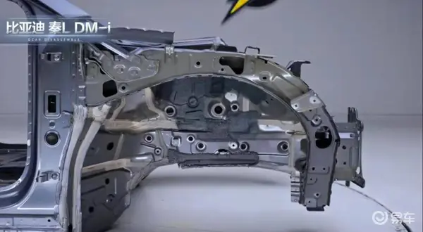

乘员舱部分,两台车车内横向加强梁都做得非常均匀,主副驾驶的保护一致。在主纵梁和上纵梁位置都做了外扩和延长设计。而秦L这边上纵梁的长度更长一些,而且在两侧前轮拱后方做了专门的钢制挡板(左右都有),以减小碰撞对乘员舱的侵入。这个部分,秦L有一定优势。

在白车身材质和工艺方面,两台车基本打个平手。整体都做了不错的防锈处理,切开白车身没有锈迹的现象。像B柱等关键位置用了双层钢板。两车在A柱中层,A柱内侧,B柱中层,上边梁前部都用了1500MPa的超高强度钢。
